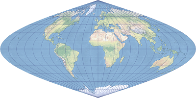

Un ejemplo de la proyección sinusoidal
Se muestra la proyección de mapa sinusoidal centrada en Greenwich.
