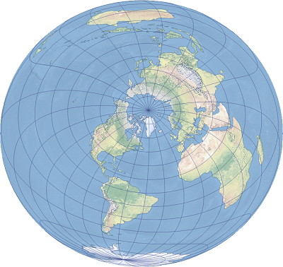

Un ejemplo de la proyección equidistante de dos puntos
La proyección equidistante de dos puntos se muestra centrada en Redlands (California, Estados Unidos) y Liubliana (Eslovenia).

Retícula
La proyección equidistante de dos puntos es una proyección acimutal modificada. Todos los meridianos y paralelos se proyectan como curvas complejas. Los polos suelen ser puntos dentro del mapa. La retícula está delimitada por una elipse, donde los dos puntos focales están en un semieje mayor y su excentricidad crece a medida que los puntos definitorios están más separados. Por lo general, no hay simetría en la retícula, a menos que la línea que conecta los dos puntos definitorios se encuentre en un meridiano o en el ecuador.
