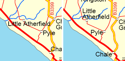

Las siguientes imágenes muestran un antes y un después de una situación con pesos de entidades para carreteras. La imagen de la izquierda tiene un peso de entidad de 0 para las carreteras. Puede ver que algunas de las etiquetas cruzan las entidades de carreteras. La imagen de la derecha tiene un peso de entidad para las carreteras. La posición de las etiquetas se ha desplazado para que no se superpongan a los elementos de la carretera. Si no es posible ubicar las etiquetas para que no se crucen con una entidad de carretera, se desplazan a una posición en la que solo se crucen con una carretera en lugar de varias.
Usar pesos de entidad para evitar que las etiquetas se superpongan a carreteras
