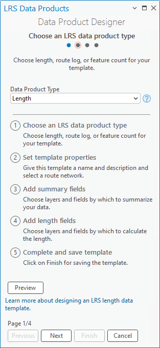

Elija un tipo de producto de datos LRS
El primer paso del asistente Diseñador de productos de datos consiste en especificar el tipo de producto de datos.
Para especificar el tipo de producto de datos de longitud, siga estos pasos:
  1. Inicie ArcGIS Pro y abra un proyecto con datos LRS en el mapa.
  2. En la pestaña Location Referencing, en el grupo Producto de datos LRS, haga clic en Diseñador de producto de datos .
    Aparece el panel Elegir un tipo de producto de datos LRS del asistente Diseñador de productos de datos y el valor predeterminado de Tipo de producto de datos es Longitud.
    Página Elija un tipo de producto de datos LRS
  3. Haga clic en Siguiente.

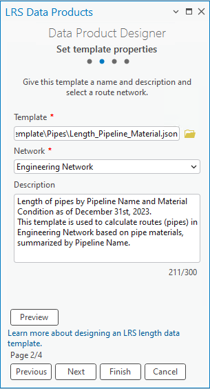

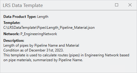

Configurar propiedades de plantilla
Para establecer las propiedades de la plantilla, siga estos pasos:
  1. Proporcione un nombre para la plantilla.
    De forma predeterminada, la plantilla se guarda en la carpeta del proyecto. Opcionalmente, vaya a una ubicación distinta, introduzca un nombre para la plantilla y haga clic en Aceptar.
  2. Haga clic en la flecha desplegable Red y elija una red.
    Esta red se utiliza para calcular la longitud de las rutas.
  3. También puede proporcionar una descripción.
    Página Configurar propiedades de plantilla
  4. Si lo desea, haga clic en Vista previa para abrir el lienzo.
    El lienzo da formato a la información proporcionada en el asistente del Diseñador de productos de datos.
    Propiedades de la plantilla en el lienzo
  5. Haga clic en Siguiente.

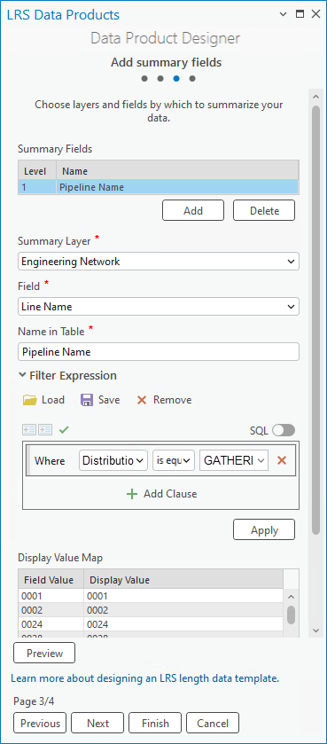

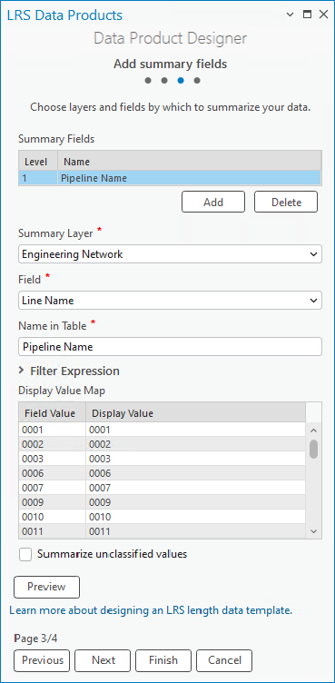

Agregar campos de resumen
El siguiente paso en la producción de la plantilla de datos LRS consiste en seleccionar una capa de resumen y campos de resumen. El producto de datos de longitud LRS se resume basándose en valores únicos en la capa de resumen. Puede configurar varias capas de resumen y campos de resumen. Las capas de resumen se ordenan y dividen por niveles en función de sus relaciones espaciales.
En este ejemplo, puede configurar una capa de sistema de canalización como nivel uno y una capa de canalización como nivel dos. El producto de datos de longitud LRS resume la longitud de cada canalización en cada sistema de canalización.
Nota:
Este paso del proceso es opcional. Si no desea agregar campos de resumen a la plantilla, haga clic en Siguiente para continuar.
Para establecer los campos de resumen de la plantilla, siga estos pasos:
  1. Haga clic en Agregar para agregar un nivel de resumen.
  2. Haga clic en la flecha desplegable Capa de resumen y elija una capa de resumen.
    Esta capa puede ser una clase de entidad de polígono, un evento de línea registrado en la red especificada en el segundo panel o la propia red. La capa debe estar en la misma geodatabase o servicio de entidades y tener el mismo sistema de coordenadas que la red especificada.
    En este ejemplo, Engineering Network es la capa de resumen del primer nivel.
  3. Haga clic en la flecha desplegable Campo y elija un campo de resumen.
    En este ejemplo, Line Name es el campo de resumen para Engineering Network.
    Una vez que se ha elegido el campo de resumen, la sección Mostrar mapa de valores muestra valores únicos en el campo de resumen. Puede editar la columna Mostrar valor en la tabla. El producto de datos de longitud LRS solo calcula la longitud de la ruta para los valores de la sección Mostrar mapa de valores.
    Página Agregar campos de resumen
  4. Proporcione un nombre para el nivel de resumen en el cuadro de texto Nombre en tabla.
    En este ejemplo, el nombre del nivel es Nombre de la canalización.
  5. Si lo desea, haga clic en la flecha desplegable Expresión de filtro y proporcione una expresión para filtrar los valores de visualización en la sección Mostrar mapa de valores.
    En este ejemplo, se eligen las canalizaciones de los campos de recogida. Solo se calculará la longitud de las rutas de estas canalizaciones.
    Los valores de visualización se filtran utilizando una expresión en la página Agregar campos de resumen

  6. Si lo desea, marque la casilla de verificación Resumir valores no clasificados para resumir la longitud que no está incluida por los valores en el Mapa de valores de visualización.
    Se devolverá un valor adicional, No clasificado, en el campo de resumen.
    De forma predeterminada, la casilla de verificación Resumir valores no clasificados no está marcada. Esta casilla de verificación se aplica a todas las capas de resumen.
    En este ejemplo, la casilla de verificación Resumir valores no clasificados permanece sin marcar.
  7. Si va a agregar varios niveles de resumen, repita los pasos anteriores para cada nivel.
  8. Haga clic en Siguiente.

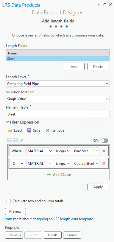

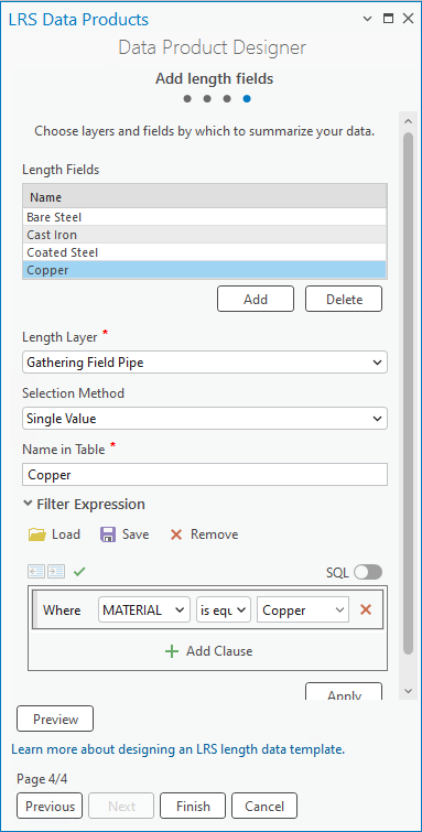

Para configurar los campos de longitud de plantilla, siga estos pasos:
  1. Haga clic en Agregar para agregar un campo de longitud.
  2. Haga clic en la flecha desplegable Capa de longitud y elija una capa de longitud.
    Esta capa puede ser un evento de línea registrado en la red especificada en el segundo panel, o la propia red. La capa debe estar en la misma geodatabase o servicio de entidades y tener el mismo sistema de coordenadas que la red especificada.
    En este ejemplo, el evento de línea de canalización de campo de recogida es la primera capa de longitud.
  3. Haga clic en la flecha desplegable Método de selección y elija un método de selección.
    • Valor único: agregue un campo de longitud única.
    • Valores únicos: agregue varios valores únicos para un campo de longitud seleccionada y cada valor único se convertirá en un campo individual. Esta opción solo aparece cuando se proporciona una capa de longitud sin nombre ni filtro.
    Si ha elegido Valor único, omita el paso 4. En este ejemplo, se utiliza Valor único como método de selección con filtros personalizados aplicados al campo de longitud y el ejemplo continúa en el paso 5.
  4. Si eligió Valores únicos, elija un campo en la capa de longitud de la ventana emergente que aparece y haga lo siguiente:
    1. Seleccione los valores únicos haciendo clic en las casillas de verificación situadas junto a los valores.
      Ventana emergente para elegir el campo y los valores únicos
    2. Si lo desea, cambie el nombre de cada valor único seleccionado.
      El nombre se convierte en el nombre del campo de longitud cuando los valores únicos se agregan al asistente del Diseñador de productos de datos.
    3. Haga clic en Agregar para agregar valores únicos como campos de longitud.
      Cada campo de longitud tiene automáticamente la opción Valor único como método de selección, y la expresión de filtro correspondiente para los valores únicos.
      Los valores únicos se agregan como campos de longitud con el nombre y la expresión de filtro correspondientes
      Nota:
      La opción Valores únicos también respeta los valores de los dominios y subtipos de valores codificados.
  5. Proporcione un nombre para este campo de longitud o actualice los nombres existentes haciendo clic en cada celda.
    En este ejemplo, Acero es el nombre del primer campo de longitud.
  6. Si lo desea, haga clic en la flecha desplegable Expresión de filtro y proporcione una expresión para filtrar los campos de longitud.
    En este ejemplo, dado que se utiliza la plantilla para calcular la longitud de las canalizaciones de distintos materiales, los campos de longitud son los valores únicos del campo Material. El primer campo de longitud se denomina Acero, y se aplica un filtro al campo Material para seleccionar valores que correspondan a la categoría de acero, como acero en bruto y acero revestido.

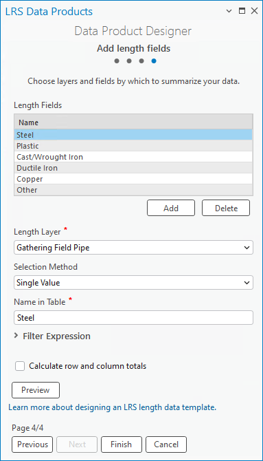

    Página Agregar campos de longitud
  7. Si lo desea, marque la casilla Calcular totales de filas y columnas para calcular el valor de longitud total de las filas y columnas del producto de datos.
    De forma predeterminada, la casilla de verificación Calcular totales de filas y columnas no está marcada. Esta casilla de verificación se aplica a todas las capas de longitud.
    En este ejemplo, la casilla de verificación Calcular totales de fila y columna permanece sin marcar.
  8. Si va a agregar varios campos de longitud, repita los pasos anteriores para cada campo.
    En este ejemplo, los campos de longitud adicionales son Plástico, Hierro fundido/forjado, Hierro dúctil, Cobre y Otros.
    Se establecen varios campos de longitud en la página Agregar campos de longitud
    Campos de longitud en el lienzo
  9. Haga clic en Finalizar para guardar la plantilla.
