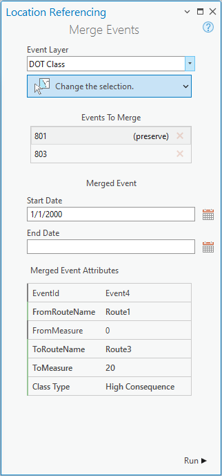

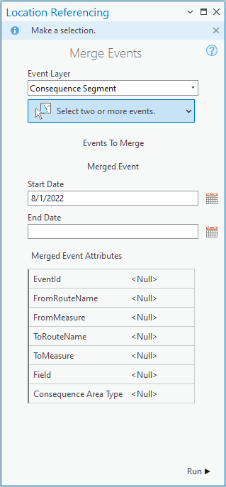

Para fusionar eventos utilizando el panel Fusionar eventos, siga estos pasos:
Abra el mapa en ArcGIS Pro y aplique el zoom a la ubicación en la que desea fusionar los eventos.
En la pestaña Location Referencing y en el grupo Eventos, haga clic en Fusionar eventos
.Aparece el panel Fusionar eventos.
Elija la capa de eventos que tiene los eventos que desea fusionar en la lista desplegable Capa de eventos.
En el siguiente ejemplo, DOT Class es la capa de eventos elegida.
Seleccione los eventos en el mapa dibujando un cuadro de delimitación.
Sugerencia:
Puede seleccionar eventos en el mapa utilizando cualquiera de las herramientas de selección. También puede seleccionar filas en la tabla de atributos de la capa de eventos mientras el panel Fusionar eventos está activo para completar la tabla Eventos para combinar.
En cualquier caso, los eventos deben pertenecer a la misma capa de eventos especificada en el menú desplegable Capa de eventos para completar la tabla Eventos que se van a fusionar.
El Id. de objeto del evento seleccionado se rellena en la tabla Eventos que se van a fusionar en el orden de calibración de la ruta.
Si lo desea, cambie las fechas en los cuadros de texto Fecha de inicio y Fecha de finalización.
La fecha de inicio predeterminada es la fecha actual.
Si lo desea, edite los atributos en la sección Atributos de eventos fusionados.
Los campos LRS como el Id. de evento y el Id. de ruta no son editables.
Nota:
Se admiten valores codificados, dominios de rango, subtipos y reglas de atributos cuando se configuran para cualquier campo en la sección Atributos de eventos fusionados.
Haga clic en Ejecutar para fusionar los eventos.
Aparece un mensaje de confirmación en la parte superior del panel una vez que se fusionan los eventos.
