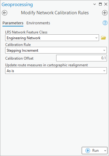

  • Incremento escalonado: un incremento de este tipo permite definir un valor que las mediciones usan para ajustar, o escalonar, en cada hueco físico de la ruta. Este método agrega el valor de incremento a la medición al final del hueco físico y se utiliza generalmente para agregar un valor de incremento personalizado a las mediciones de ruta en los huecos físicos o para evitar que la misma medición esté en la ruta en dos ubicaciones espaciales debido a huecos físicos. El valor de incremento que defina debe ser numérico y puede incluir decimales. Sin embargo, si se requiere una ruta sin huecos en las mediciones de calibración, establezca el valor de incremento en 0.
    Herramienta de geoprocesamiento Modificar las reglas de calibración de red con la regla de calibración Escalonar incremento

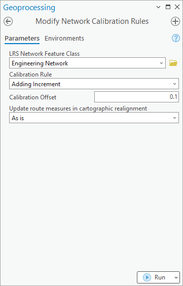

  • Incremento agregado: un incremento de este tipo permite definir un valor que se va a agregar a cada medición de una ruta en cada hueco físico, además de la longitud total de los valores de medición inicial y medición final de la ruta. Este método se utiliza normalmente para agregar un valor de incremento personalizado a las mediciones de ruta en los huecos físicos y para evitar la pérdida de kilometraje en una ruta. El valor de incremento que defina debe ser numérico y puede incluir decimales. Al definir un valor de incremento de 0, se genera una ruta sin huecos en las mediciones de calibración en huecos físicos.
    Herramienta de geoprocesamiento Modificar las reglas de calibración de red con la regla de calibración Agregar incremento

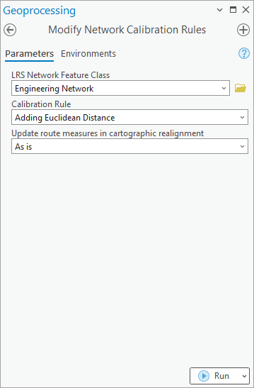

  • Distancia euclidiana: esta opción calcula y agrega la distancia euclidiana, o en línea recta, en cada hueco físico a lo largo de una ruta editada. La Distancia euclidiana calculada también se agrega a la longitud total de los segmentos que componen la ruta para producir los valores de medición inicial y medición final de la ruta.
    Herramienta de geoprocesamiento Modificar las reglas de calibración de red con la regla de calibración Distancia euclidiana
