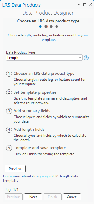

El primer paso del asistente Diseñador de productos de datos consiste en especificar el tipo de producto de datos.
Para especificar el tipo de producto de datos de longitud, siga estos pasos:
  1. Inicie ArcGIS Pro y abra un proyecto con datos LRS en el mapa.
  2. En la pestaña Location Referencing, en el grupo Producto de datos LRS, haga clic en Diseñador de producto de datos .
    Aparece el panel Elegir un tipo de producto de datos LRS del asistente Diseñador de productos de datos y el valor predeterminado de Tipo de producto de datos es Longitud.
    Página Elija un tipo de producto de datos LRS
  3. Haga clic en Siguiente.

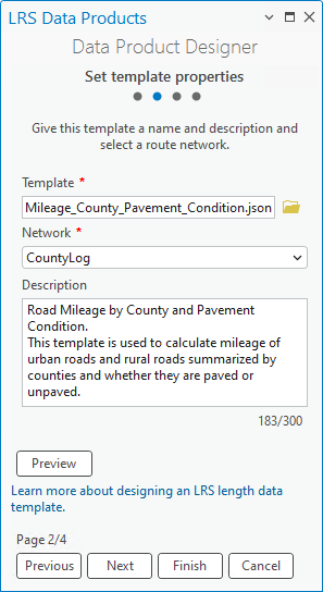

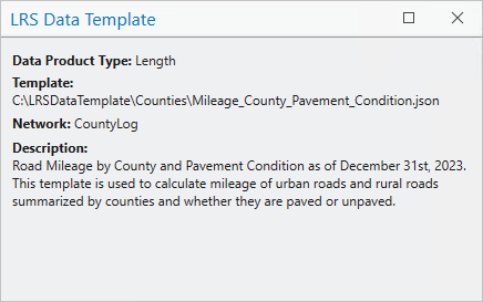

  1. Proporcione un nombre para la plantilla.
    De forma predeterminada, la plantilla se guarda en la carpeta del proyecto. Opcionalmente, vaya a una ubicación distinta, introduzca un nombre para la plantilla y haga clic en Aceptar.
  2. Haga clic en la flecha desplegable Red y elija una red.
    Esta red se utiliza para calcular la longitud de las carreteras.
  3. También puede proporcionar una descripción.
    Página Configurar propiedades de plantilla

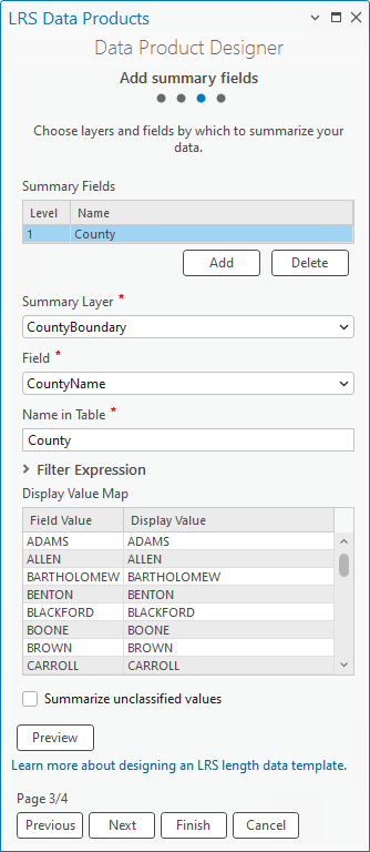

  1. Haga clic en Agregar para agregar un nivel de resumen.
  2. Haga clic en la flecha desplegable Capa de resumen y elija una capa de resumen.
    Esta capa puede ser una clase de entidad de polígono, un evento de línea registrado en la red especificada en el segundo panel o la propia red. La capa debe estar en la misma geodatabase o servicio de entidades y tener el mismo sistema de coordenadas que la red especificada.
    Para este ejemplo, el Límite del condado es la capa de resumen para el primer nivel.
  3. Haga clic en la flecha desplegable Campo y elija un campo de resumen.
    En este ejemplo, Nombre del condado es el campo de resumen para Engineering Network.
    Una vez que se ha elegido el campo de resumen, la sección Mostrar mapa de valores muestra valores únicos en el campo de resumen. Puede editar la columna Mostrar valor en la tabla. El producto de datos de longitud LRS solo calcula la longitud de la carretera para los valores de la sección Mostrar mapa de valores.
    Página Agregar campos de resumen

  4. Proporcione un nombre para el nivel de resumen en el cuadro de texto Nombre en tabla.
    En este ejemplo, el nombre del nivel es Condado.

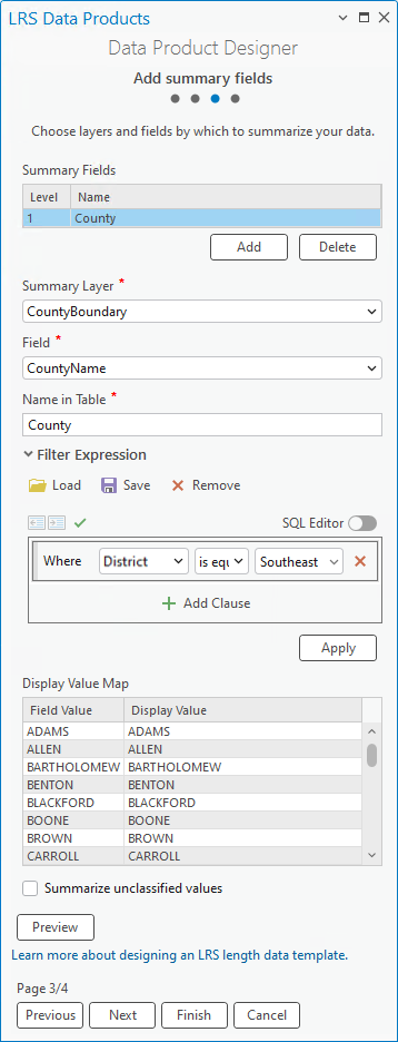

  5. Si lo desea, haga clic en la flecha desplegable Expresión de filtro y proporcione una expresión para filtrar los valores de visualización en la sección Mostrar mapa de valores.
    En este ejemplo se han elegido los siete condados que pertenecen a la categoría Sureste. Solo se calculará la longitud de las carreteras que atraviesen estos siete condados.
    Los valores de visualización se filtran utilizando una expresión en la página Agregar campos de resumen
    Carreteras recortadas por siete condados del sureste

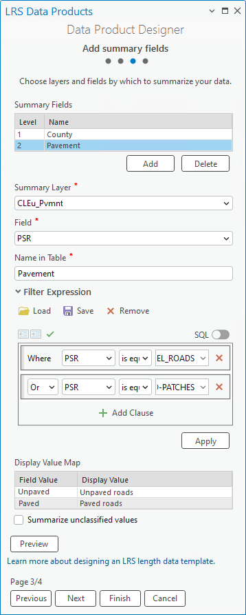

  7. Si va a agregar varios niveles de resumen, repita los pasos anteriores para cada nivel.
    En este ejemplo, Condición del pavimento es la capa de resumen para el segundo nivel, PSR es el campo de resumen y Pavimento es el nombre del segundo nivel. Se aplica un filtro al PSR para generar dos valores de visualización: carreteras pavimentadas y sin pavimentar.
    Como resultado, el producto de datos de longitud LRS resumirá la longitud de las carreteras pavimentadas y sin pavimentar en cada condado.

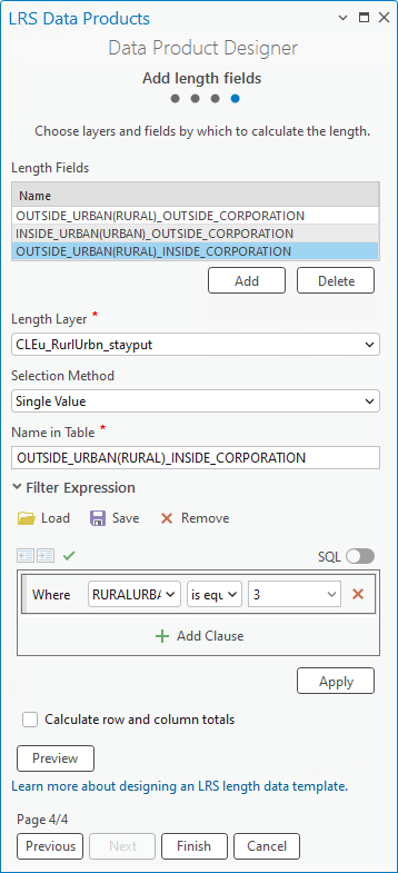

Las opciones para configurar campos de longitud son Valor único y Valores únicos. Puede configurar los campos de longitud uno a uno utilizando la opción Valor Único y aplicando un filtro para crear categorías, o puede utilizar la opción Valores únicos para configurar todos los valores únicos necesarios como campos de longitud individuales.
En este ejemplo, se utiliza Valor único para calcular el millaje de las carreteras urbanas y rurales porque los datos tienen cuatro valores únicos y queremos configurarlos como dos campos en lugar de cuatro campos.

  1. Haga clic en Agregar para agregar un campo de longitud.
  2. Haga clic en la flecha desplegable Capa de longitud y elija una capa de longitud.
    Esta capa puede ser un evento de línea registrado en la red especificada en el segundo panel, o la propia red. La capa debe estar en la misma geodatabase o servicio de entidades y tener el mismo sistema de coordenadas que la red especificada.
    En este ejemplo, el evento de línea CLEu_RurlUrbn es la primera capa de longitud.
  3. Haga clic en la flecha desplegable Método de selección y elija un método de selección.
    • Valor único: agregue un campo de longitud única.
    • Valores únicos: agregue varios valores únicos para un campo de longitud seleccionada y cada valor único se convertirá en un campo individual. Esta opción solo aparece cuando se proporciona una capa de longitud sin nombre ni filtro.
    Si ha elegido Valor único, omita el paso 4. En este ejemplo, se utiliza Valor único como método de selección con filtros personalizados aplicados al campo de longitud y el ejemplo continúa en el paso 5.

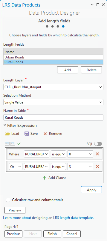

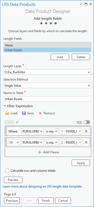

  5. Proporcione un nombre para este campo de longitud o actualice los nombres existentes haciendo clic en cada celda.
    En este ejemplo, Carreteras urbanas es el nombre del primer campo de longitud.
  6. Si lo desea, haga clic en la flecha desplegable Expresión de filtro y proporcione una expresión para filtrar los campos de longitud.
    En este ejemplo, dado que la plantilla se utiliza para calcular el millaje de carreteras urbanas y carreteras rurales, el primer campo de longitud se denomina Carreteras urbanas y se aplica un filtro al campo RuralUrban para seleccionar valores que correspondan a la categoría de carreteras urbanas.
    Página Agregar campos de longitud
  7. Si lo desea, marque la casilla Calcular totales de filas y columnas para calcular el valor de longitud total de las filas y columnas del producto de datos.
    De forma predeterminada, la casilla de verificación Calcular totales de filas y columnas no está marcada. Esta casilla de verificación se aplica a todas las capas de longitud.
    En este ejemplo, la casilla de verificación Calcular totales de fila y columna permanece sin marcar.
  8. Si va a agregar varios campos de longitud, repita los pasos anteriores para cada campo.
    En este ejemplo, el segundo campo de longitud se llama Carreteras rurales y se aplica un filtro al campo RuralUrban para seleccionar valores que correspondan a la categoría de carreteras rurales.
    Se establecen varios campos de longitud en la página Agregar campos de longitud
