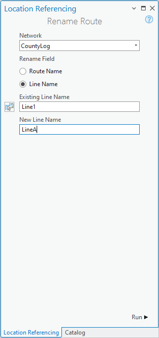

Cambiar el nombre de una línea en una red de líneas
Para cambiar el nombre de una línea con la herramienta Cambiar nombre , siga estos pasos:
  1. Abra el mapa en un proyecto de ArcGIS Pro y navegue hasta la ubicación en la que desea renombrar una línea.
  2. En la pestaña Location Referencing, en el grupo Herramientas, haga clic en Cambiar nombre .
    Aparece el panel Cambiar nombre de ruta.
    Panel Cambiar nombre de ruta
  3. Haga clic en la flecha desplegable Red y elija la red de líneas que contiene la línea cuyo nombre desea cambiar.
    Aparece la sección Cambiar nombre de campo.
  4. Haga clic en el botón Nombre de línea en la sección Cambiar nombre de campo.
    Aparecen los cuadros de texto Nombre de línea existente y Nuevo nombre de línea.
    Panel Cambiar nombre de ruta con opciones de nombre de línea
  5. Especifique la línea cuyo nombre desea cambiar realizando una de las siguientes acciones:
    • Proporcione el nombre de la línea en el cuadro de texto Nombre de línea existente.
    • Haga clic en Elegir línea del mapa y en una ruta de la línea en el mapa.
  6. Proporcione el nuevo nombre de línea en el cuadro de texto Nuevo nombre de línea.
  7. Haga clic en Ejecutar.
