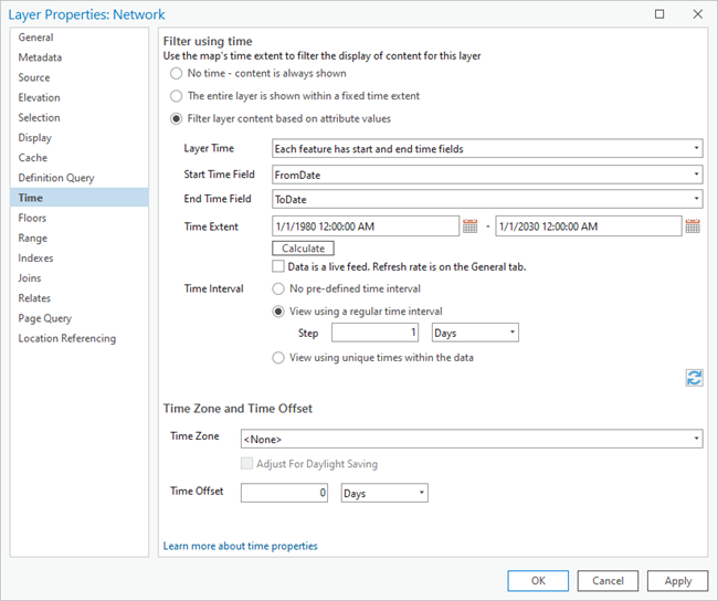

    • La herramienta completa los siguientes parámetros en la pestaña Tiempo del cuadro de diálogo Propiedades de capa:
    1. Tiempo de capa: cada entidad tiene campos de tiempo de inicio y finalización
    2. Campo de hora de inicio:From Date campo de la capa LRS
    3. Campo de hora de fin:To Date campo de la capa LRS
    4. Extensión de tiempo: calculada con la siguiente fórmula teniendo en cuenta todas las capas LRS del mapa:
      • Fecha inicial: mín. (Fecha más temprana - 20 años, Fecha de hoy - 20 años)
      • Fecha final: máx. (Fecha más avanzada + 20 años, Fecha de hoy + 20 años)
    Pestaña Tiempo del cuadro de diálogo Propiedades de capa
