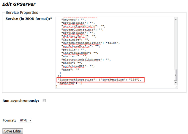

  5. En la página con propiedades del servicio, haga clic en el vínculo frameworkProperties para ver la página con propiedades de servicio editables en formato JSON.
    Ejemplo de propiedades de servicio en formato JSON
  6. Si javaHeapSize no aparece en las propiedades del servicio, agregue la propiedad {"javaHeapSize":"128"} al JSON. Si se incluye javaHeapSize, aumente el valor a la cantidad adecuada.
  7. Haga clic en Guardar cambios para guardar y finalizar la edición.
