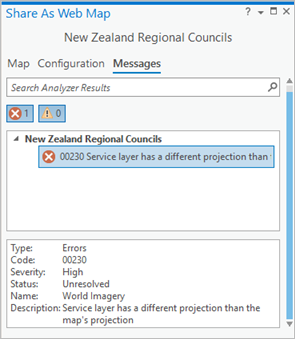

Al hacer clic en Analizar en un panel de empaquetado o de uso compartido, se muestra en la parte superior del panel la pestaña Mensajes, que muestra los errores y advertencias.
Mensaje de error del analizador en el panel Compartir como mapa web
No es posible compartir el mapa, puesto que contiene una capa de servicios (normalmente, un mapa base) en otra proyección que no es la proyección del mapa.
Cuando hace clic en un mensaje, este se selecciona y se ofrece más información en un cuadro que aparece en la parte inferior del panel:

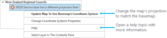

Para solucionar un error o advertencia del analizador, desplácese sobre el mensaje y haga clic en el botón Opciones que aparece. (También puede hacer clic con el botón derecho en el mensaje). Un menú contextual ofrece un vínculo a un tema de ayuda que describe el problema y muestra soluciones disponibles. Dicho menú contextual también incluye comandos que abordan el problema directamente. Estos comandos resultan útiles si ya conoce el problema. El comando en negrita representa la solución típica o recomendada. Si no se recomienda una única solución, aparece el vínculo de ayuda en negrita en su lugar.
Menú contextual del mensaje del analizador
En este ejemplo, hacer clic en el comando en negrita soluciona el problema de inmediato. En otros casos, es posible que el comando abra un cuadro de diálogo o panel en el que llevar a cabo más acciones.
Si hace doble clic en un mensaje del analizador sin abrir el menú contextual, la acción en negrita se ejecuta automáticamente.
