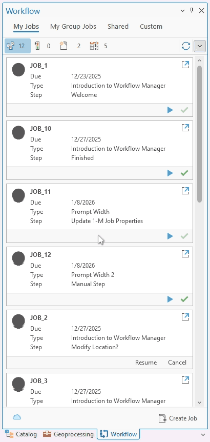

Puede ver y administrar las propiedades del trabajo en el panel Flujo de trabajo de ArcGIS Pro. Debe estar asignado al paso actual del trabajo o ser el propietario del trabajo para administrar las propiedades del trabajo.

Siga estos pasos para editar las propiedades de un trabajo:
  1. En el panel Flujo de trabajo, haga clic en Ver detalles del trabajo para el trabajo que contiene las propiedades que desea editar.
    Las propiedades del trabajo aparecen en el panel Flujo de trabajo.
