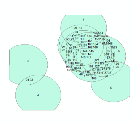

La imagen siguiente muestra el resultado de la herramienta Intersecar con las dos entradas. Se calculan las intersecciones de todas las entidades, independientemente de la entrada. Puede dar lugar a muchas más entidades que las que se encuentran en las entradas. En este caso, hay más entidades en la salida (167) que en ambas entradas (11).
Salida de la herramienta Intersecar
La salida de la herramienta Intersecar es de 167 entidades de salida, etiquetadas por OID.

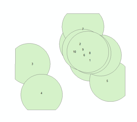

Herramienta Intersecar por pares
La herramienta Intersecar por pares crea una salida más simple. La herramienta no calcula la intersección de entidades dentro de la misma entrada; las intersecciones solo se calculan entre entidades de diferentes entradas.
La imagen siguiente muestra el resultado de la herramienta Intersecar por pares con las dos entradas. La salida incluye solo 10 entidades.
Salida de la herramienta Intersecar por pares
La salida de Intersecar por pares es de 10 entidades.
