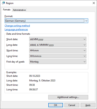

Para cambiar la configuración regional del usuario, pulse el botón Windows, escriba intl.cpl y pulse Intro. A esta configuración se puede acceder haciendo clic en Windows > Configuración > Hora e idioma > Región > Formato regional.

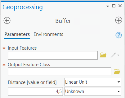

Con Alemán (Alemania) como configuración regional del usuario, el valor 4,5 es válido porque en Alemania se utiliza una coma como separador decimal.
Herramienta Zona de influencia en un entorno alemán
El valor 4.5 se actualiza a 4,5 para adecuarse a la configuración regional del usuario (Alemán (Alemania)).

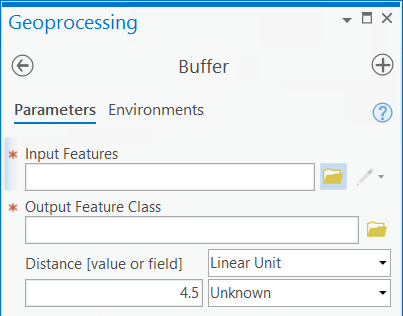

Con la configuración regional del usuario Inglés (Estados Unidos), el valor 4.5 es válido porque en Estados Unidos se utiliza un punto como separador decimal.
Herramienta Zona de influencia en un entorno inglés

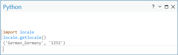

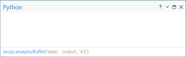

El comportamiento observado en el panel Geoprocesamiento también se observa en la ventana de Python y en ArcGIS Notebooks. La configuración regional de Python refleja la configuración regional del usuario.
Ventana de Python con comandos regionales
Ventana de Python con la herramienta Zona de influencia

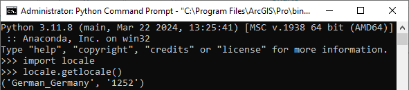

Trabajar con ArcPy en Python
El trabajo en Python con módulos y funciones de ArcPy se comporta igual que el trabajo en ArcGIS Pro.
Ventana de comando de Python en un SO alemán
