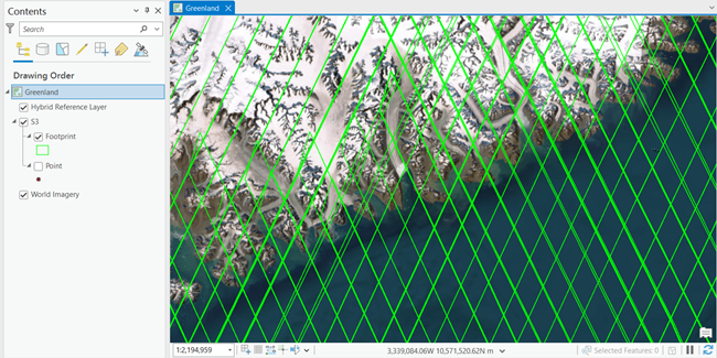

Dataset de trayectoria
Un dataset de trayectoria es una geodatabase que administra una colección de archivos de trayectoria. Contiene una tabla de características poligonales que almacena la extensión espacial o la huella de cada archivo de trayectoria, junto con las propiedades del sensor, por ejemplo, la hora de inicio, la hora de finalización y los nombres de variables o medidas. Los puntos de datos de la trayectoria se referencian sobre la marcha mediante las huellas de la trayectoria. Esto permite el acceso a grandes volúmenes de datos de puntos sin necesidad de conversión de datos. Los datasets de trayectoria pueden utilizarse para administrar datos de muchos sensores, como Sentinel-3 (SRAL), Sentinel-6, CryoSat y otros más.
Capa de trayectorias
Una capa de trayectoria le permite visualizar datos de trayectoria en un mapa o escena. Incluye una capa de entidades poligonales que representa las huellas de trayectoria y una capa de entidades de puntos que muestra los puntos de medición. Cada capa de trayectoria hace referencia a un conjunto denso de puntos de los archivos de trayectoria de entrada.
