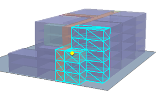

A continuación se muestra un ejemplo de los diferentes resultados que se obtienen cuando se utilizan las relaciones espaciales Dentro de una distancia (WITHIN_A_DISTANCE en Python) o Dentro de una distancia 3D (WITHIN_A_DISTANCE_3D en Python) con datos 3D. La Capa de entidades de entrada representa las habitaciones (cubos morados) y Entidades de selección es el círculo amarillo pequeño. La operación está intentando responder a la siguiente pregunta: ¿Qué habitaciones se encuentran dentro de una distancia de una ubicación x, y, z concreta (el punto amarillo)? Se obtienen resultados bastante diferentes dependiendo de la Relación que se utilice. Si se utiliza la relación Dentro de una distancia (WITHIN_A_DISTANCE en Python), se seleccionan todas las habitaciones que están dentro de una distancia (en las coordenadas x e y únicamente), por lo que se seleccionan todas las habitaciones, desde la planta baja hasta la superior.
Resultado de seleccionar las habitaciones que están a una distancia máxima del punto amarillo

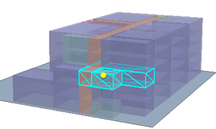

Sin embargo, si se utiliza la relación Dentro de una distancia 3D, la medición de la distancia entre la ubicación x, y, z (el punto amarillo) y las habitaciones individuales se calcula en tres dimensiones, lo que hace que se seleccionen solo las habitaciones situadas dentro de una distancia 3D real del punto seleccionado.
Resultado de seleccionar las habitaciones que están a una distancia 3D máxima del punto amarillo
