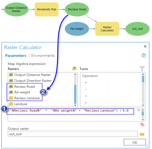

    Para agregar entradas con la sintaxis correcta, siga estos pasos:
    1. Coloque el puntero en la ubicación adecuada en el cuadro de expresión.
    2. Haga doble clic en la capa adecuada.
    Herramienta Calculadora ráster con una expresión que usa variables y capas
    Se muestra la herramienta Calculadora ráster con una expresión simple que usa variables y capas.

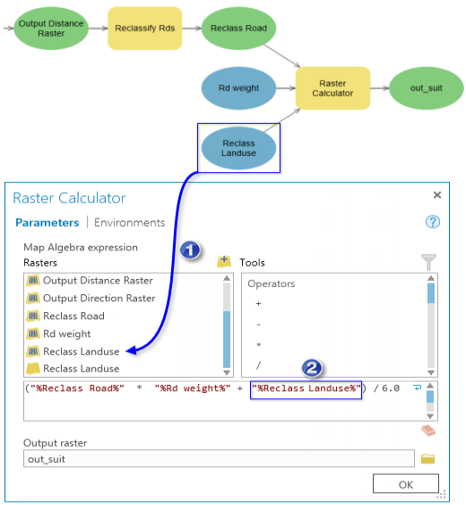

  • Después de hacer clic en Aceptar para cerrar el cuadro de diálogo de la herramienta Calculadora ráster, se agregará una variable que represente la capa "Reclasificar uso de suelo" a su modelo como una variable modelo.
  • Cuando el cuadro de diálogo de la herramienta Calculadora ráster se reabra, tenga en cuenta que:
    • La variable Reclasificar uso de suelo se agrega a la lista.
    • La sintaxis en la expresión se ha actualizada desde la sintaxis de capa ("Reclasificar uso de suelo") a la sintaxis de variable ("%Reclass Landuse%").
    Se muestra un ejemplo de la herramienta Calculadora ráster con una expresión que usa sintaxis de variables.
