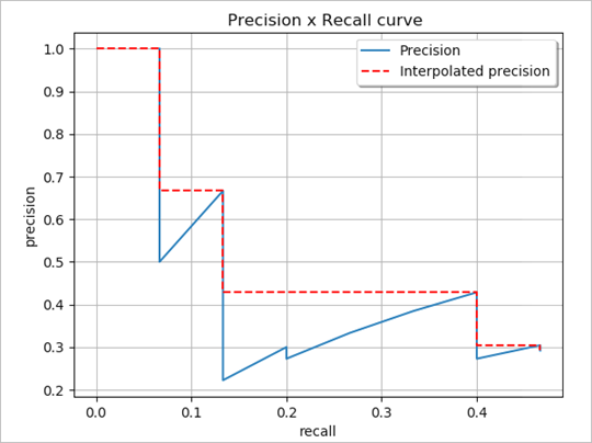

  • Curva de precisión-recuperación: se trata de un diagrama de precisión (eje y) y recuperación (eje x) que sirve como evaluación del rendimiento de un modelo de detección de objetos. El modelo se considera un buen modelo predictivo si la precisión sigue siendo alta a medida que aumenta la recuperación.
    La curva de precisión-recuperación en la que la precisión interpolada se dibuja en líneas discontinuas sobre la precisión verdadera
    Se muestra la curva de precisión-recuperación (Padilla et al., 2020).
