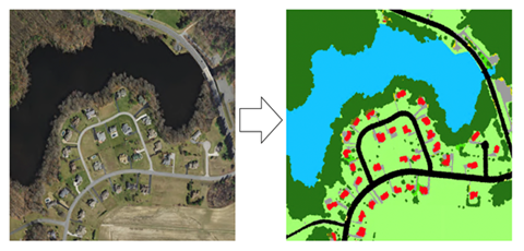

Segmentación semántica
La segmentación semántica, también conocida como clasificación basada en píxeles, es una tarea importante en la que la clasificación de cada píxel pertenece a una clase en particular. En SIG, puede usar la segmentación en la clasificación de la cobertura del suelo o en la extracción de carreteras o edificios de imágenes de satélite.
Se muestra un ejemplo de segmentación semántica.
El objetivo de la segmentación semántica es el mismo que la clasificación de imágenes tradicional en la teledetección. Suele realizarse aplicando técnicas tradicionales de aprendizaje automático, como bosque aleatorio o clasificador de máxima verosimilitud. Al igual que la clasificación de imágenes, existen también dos entradas para la segmentación semántica:
  • Imagen ráster que contiene múltiples bandas
  • Imagen de etiqueta que contiene la etiqueta para cada píxel

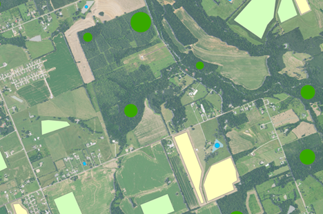

Entrenamiento con datos dispersos
No todos los píxeles de una imagen se utilizan en la clasificación de las muestras de entrenamiento. Esto se conoce como muestras de entrenamiento dispersas. A continuación se muestra un diagrama de la imagen y las muestras de entrenamiento dispersas que se seleccionan. En este caso de muestras de entrenamiento dispersas mostrado a continuación, debe establecer el parámetro Ignorar clase en 0. Así se ignorarán los píxeles que no se han clasificado para el entrenamiento.
Muestras de entrenamiento dispersas
Se muestra un ejemplo de muestras de entrenamiento dispersas.
