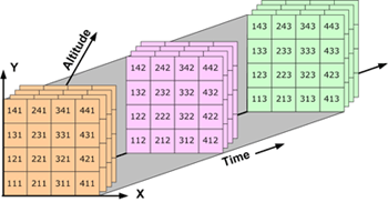

Los datos de un archivo netCDF se almacenan en conjuntos. Por ejemplo, la temperatura que varía con el tiempo en una ubicación se almacena como un conjunto unidimensional. La temperatura de un área durante un tiempo determinado se almacena como un conjunto bidimensional.
Los datos tridimensionales (3D), como p.ej., la temperatura de un área que varía con el tiempo, o los datos tetradimensionales (4D), como p.ej., la temperatura de una zona que varía con el tiempo y la altitud, se almacenan como series de conjuntos bidimensionales.
Datos tridimensionales: datos sobre un área que varía en el tiempo
Datos en cuatro dimensiones: datos sobre un área que varía con el tiempo y la altitud

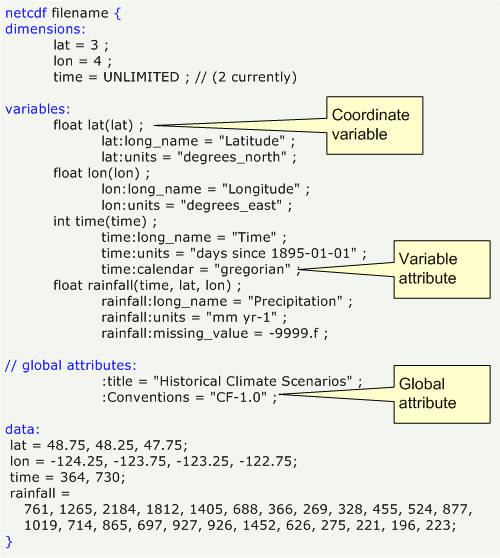

Componentes básicos de un archivo netCDF
Un archivo netCDF contiene dimensiones, variables y atributos. Estos componentes se utilizan conjuntamente para captar el significado de los datos y las relaciones entre los campos de datos en un dataset orientado a los conjuntos. La figura siguiente muestra la estructura de un archivo netCDF mediante la notación CDL (Idioma del formulario de datos comunes en red). CDL es el formato ASCII que se utiliza para describir el contenido de un archivo netCDF.
Archivo CDL
Ejemplo de archivo CDL
Los nombres de dimensiones, variables y atributos se componen de secuencias arbitrarias de caracteres alfanuméricos entre las que se incluyen el guión bajo y el guión, además de poder comenzar con una letra o un guión bajo. Sin embargo, los nombres que comienzan con un guión bajo están reservados para el uso del sistema. La distinción entre mayúsculas y minúsculas es importante en el caso de los nombres netCDF.
