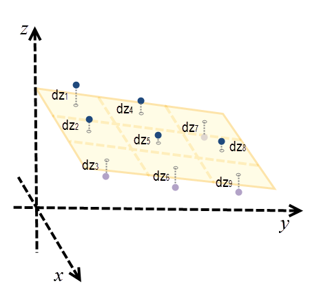

Para calcular la orientación en cada ubicación, se ajusta un plano vecino con celdas de 3 x 3 alrededor de cada celda de procesamiento utilizando el método por mínimos cuadrados. El mejor ajuste en el método por mínimos cuadrados minimiza la suma de la diferencia cuadrada (\(dz_i\)) entre el valor z real y el valor z ajustado. Consulte la ilustración a continuación para ver un ejemplo.
Ejemplo de ajuste por mínimos cuadrados
Aquí, el plano se representa como \(z = Ax + By + C\).
Para cada centro de celda, \(dz_i\) es la diferencia entre el valor z real y el valor z ajustado.
El plano se ajusta mejor cuando \(\large \sum \limits_{i=1}^9\) \(\large dz{_i}{^2}\) se minimiza.
