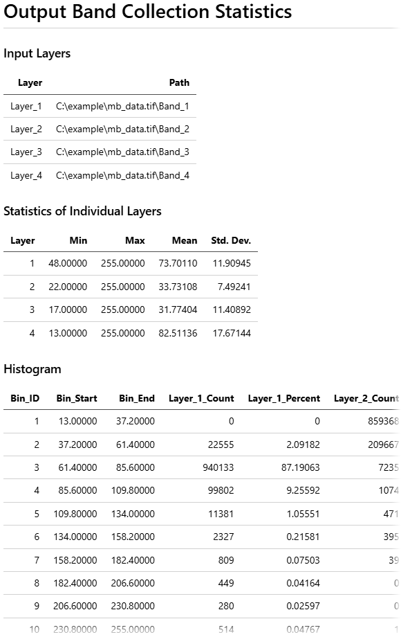

Salida de markdown tras la representación en pantalla
El siguiente es un ejemplo del aspecto que tiene un archivo de salida en formato markdown tras la representación en pantalla. Este archivo de salida se crea con la opción Calcular histograma habilitada y la opción Calcular matrices de covarianza y correlación deshabilitada.
Se muestra un ejemplo de archivo de estadísticas de salida en formato markdown tras la representación en pantalla. Solo se muestra una parte de los campos y las filas.
