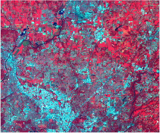

El ráster multibanda de entrada para la clasificación es una imagen de satélite de Landsat TM de cuatro bandas sin procesar del área norte de Cincinnati, Ohio.
Imagen de Landsat TM de entrada
Ejemplo de imagen de Landsat TM, con las bandas 4, 3 y 2 mostradas como una imagen en color falsa.

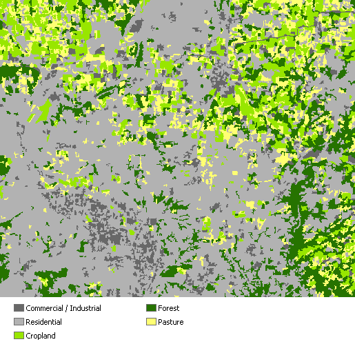

El ráster clasificado aparece como se muestra a continuación:
Mapa de uso del suelo clasificado de salida
Mapa de uso del suelo clasificado de salida.
También se creó un ráster de confianza de salida. A continuación se muestra la tabla de atributos resultante para el ráster de confianza. Muestra la cantidad de celdas clasificadas y la cantidad de confianza con la que se clasificaron. El valor 1 tiene una probabilidad de al menos el 0,995 de ser correcto. Hay 69 celdas que se clasificaron con ese nivel de confianza. El valor 5 tiene una probabilidad de al menos el 0,9, pero menos de 0,995, de ser correcto. Hubo 744.128 celdas que tuvieron una probabilidad de menos del 0,005 de ser correctas con un valor de 14.
