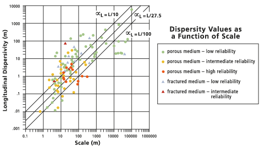

La naturaleza de la dispersión y los métodos para su determinación son temas de gran interés y controversia en la comunidad del modelado de agua subterránea, y no existe una manera mundialmente reconocida de calcular sus valores. Dispone de una explicación sobre dispersividades de varias formaciones geológicas en Gelhar et al. (1992).
El siguiente gráfico resume una variedad de datos de literatura publicada y relaciona la dispersión longitudinal con la escala del problema de interés, es decir, la distancia desde la ubicación de origen hasta el punto de observación.
Gráfico de valores de dispersión como función de escala
La línea sólida (la línea central) en el gráfico representa el valor predeterminado para la dispersión longitudinal que calcula la herramienta Dispersión tipo puff.
La línea se crea desde un ajuste de regresión lineal de a L que resulta en o , donde la longitud de la ruta de viaje L es la escala de observación.
También se muestran las estadísticas de esta regresión. Las líneas exteriores de puntos se encuentran en y para su comparación.
Este cálculo predeterminado se debe utilizar como guía solamente, debido a que algunos investigadores no están de acuerdo con el uso de un ajuste tan universal. Para cualquier escala o sitio en particular, las dispersiones válidas pueden tener más de dos órdenes de magnitud, con los cálculos más confiables presentando una tendencia hacia los valores más bajos. En lugar de utilizar el valor predeterminado, que no tiene una base teórica, debe realizar varias simulaciones utilizando un rango de dispersiones. Si se tiene en cuenta a un conjunto de resultados, esto puede ser más válido que utilizar los resultados de una simulación.

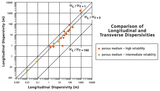

Algunas advertencias similares se aplican a la estimación de la relación de dispersiones longitudinales a transversales que se presenta en la siguiente figura. Estos valores generalmente se relacionan con una relación simple, aunque nuevamente, debe experimentar con un rango de valores.
Comparación de dispersiones
Gráfico que compara las dispersiones longitudinal y transversal
El ratio de dispersividad predeterminado se indica mediante la línea continua (la línea de centro) de la siguiente imagen. Las líneas de puntos (las líneas exteriores) se encuentran en y para su comparación.
