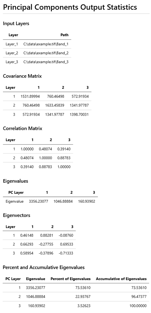

Ejemplo de archivo de datos de salida
El archivo de datos de salida puede crearse en formato de valores separados por comas (CSV) o en formato markdown. A continuación se muestra un ejemplo del archivo de datos de salida en formato markdown creado para tres componentes principales.
Ejemplo de archivo de datos de salida en formato markdown
