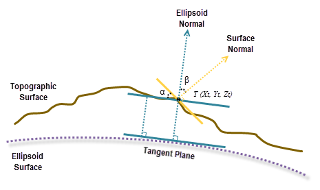

Una vez ajustado el plano, se calcula la normal a la superficie en la ubicación de la celda. En la misma ubicación, también se calcula una normal a la elipsoide en perpendicular al plano tangente de la superficie de elipsoide.
Cómputo de pendiente geodésica
La pendiente, expresada en grados, se calcula a partir del ángulo entre la normal a la elipsoide y la normal a la superficie topográfica, representada aquí como \(β\). Según la ilustración de arriba, el ángulo α es la pendiente geodésica, que es igual que el ángulo \(β\), según la ley de geometría congruente.
Para calcular la pendiente como elevación en porcentaje, se utiliza la fórmula siguiente:
\(Slope_{PercentRise} = \arctan (β) * 100\)
