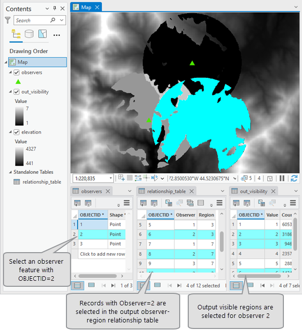

Seleccionar cuencas visuales de forma interactiva
Una vez que se establecen las relaciones, puede identificar la cuenca visual de cualquier entidad de observador dada seleccionándola en la presentación del mapa o en la tabla de atributos de entidades. Las regiones visibles correspondientes del ráster de visibilidad de salida se seleccionarán y resaltarán automáticamente en la presentación del mapa.
La imagen siguiente es un ejemplo de conexión entre selecciones:
Cuencas visuales seleccionadas de forma interactiva
