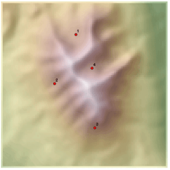

En el siguiente gráfico, se seleccionaron cuatro ubicaciones (puntos rojos numerados) a lo largo de una colina que representa sitios potenciales para un viñedo. Para maximizar el crecimiento de la cosecha, debe determinarse qué ubicación tendrá la cantidad máxima de exposición solar durante la estación de crecimiento (de abril a octubre).

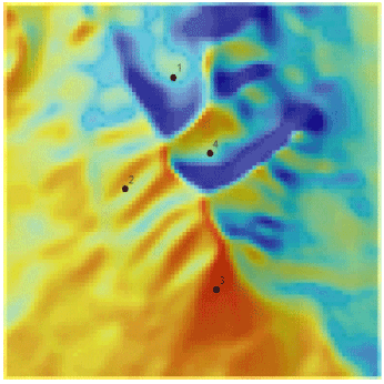

Al utilizar el análisis de radiación solar del área, se calculó la insolación global (directa+difusa, WH/m2) para toda el área de estudio y se mostró dónde se encuentran las mayores cantidades de radiación durante los meses de verano (rojo = insolación alta; azul = insolación baja).
