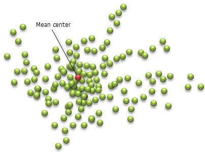

La herramienta Centro medio crea una nueva clase de entidad de punto en la que cada entidad representa un centro medio (uno por cada caso cuando se especifica un Campo de caso). Los valores de centro medio de X, Y y, si procede, Z, así como el campo de dimensión promedia, se incluyen como atributos de las entidades de salida. El Campo de dimensión es cualquier campo numérico del dataset; el valor de Dimensión en la Clase de entidad de salida es el promedio de los valores de ese campo. En la ilustración que figura a continuación, se calcula el centro medio de los casos de enfermedad con el fin de identificar el posible origen de una epidemia.
Ilustración de la herramienta Centro medio
