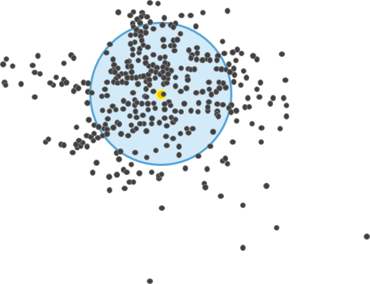

En el caso de los datos bidimensionales, la herramienta Distancia estándar crea una nueva clase de entidad que contiene un polígono circular centrado en el centro medio (un centro y un círculo por caso, si se especifica un Campo de caso). Cada polígono circular se dibuja con un radio igual al valor de distancia estándar. Los valores de atributo de cada polígono circular son la coordenada x del centro medio del círculo, la coordenada y del centro medio y la distancia estándar (radio del círculo).
En el caso de los datos tridimensionales, la herramienta Distancia estándar crea una nueva clase de entidad que contiene una esfera multiparche centrada en el centro medio (un centro y una esfera por caso, si se especifica un Campo de caso). Cada esfera multiparche se dibuja con un radio igual al valor de distancia estándar. Los valores de atributo de cada esfera multiparche son la coordenada x del centro medio, la coordenada y del centro medio, la coordenada z del centro medio, el área de la esfera, el volumen de la esfera y la distancia estándar (radio de la esfera).
Ilustración del resultado de Distancia estándar
