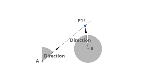

Le diagramme ci-dessous montre comment l’outil localise et met en évidence l’intersection de deux directions, P1 et P2, mesurées à partir de deux emplacements connus, A et B :
Diagramme montrant l’outil Direction/Direction
Ce diagramme montre l’intersection de deux directions en P1.
