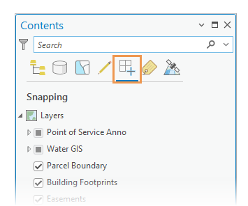

  1. Sur le ruban, cliquez sur l’onglet View (Vue). Dans le groupe Windows (Fenêtres), cliquez sur Contenu .
  2. Cliquez sur l’onglet List By Snapping (Répertorier par capture) dans la fenêtre Contents (Contenu).
