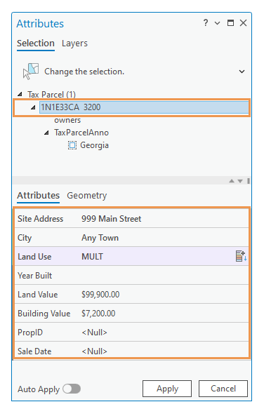

  4. Dans la vue de sélection, cliquez sur l’entité ou l’objet non spatial contenant les attributs que vous mettez à jour.
    Si une icône Warning (Avertissement)  apparaît en regard d’une couche ou d’une table associée, cliquez sur l’enregistrement sélectionné pour mettre à jour les champs attributaires dans la fenêtre ou cliquez avec le bouton droit et sélectionnez Add To Map (Ajouter à la carte) .
    Pour mettre à jour les mêmes champs attributaires de plusieurs entités et appliquer la même valeur, vous pouvez également utiliser l’une des méthodes suivantes :
    • Appuyez sur la touche Ctrl et cliquez sur les entités.
    • Pour mettre à jour les attributs d’une plage d’entités, appuyez sur Maj et cliquez sur les première et dernière entités de la sélection.
    • Pour mettre à jour les attributs de toutes les entités d’une même couche, cliquez sur le nom de cette couche.
    Fenêtre Attributes (Attributs)
    Les champs attributaires des éléments mis en surbrillance dans la vue de sélection apparaissent dans la vue des attributs de l’onglet Attributes (Attributs). Leur apparence est déterminée par les propriétés de champ qui sont stockées dans la couche, par exemple visibilité, lecture seule et paramètres de mise en surbrillance.

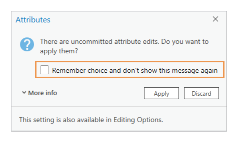

  8. Si le paramètre Auto Apply (Automatique) est désactivé, cliquez sur le bouton Apply (Appliquer).
    Si la boîte de dialogue Attributes (Attributs) apparaît, cliquez sur Apply (Appliquer) ou Discard (Annuler).
    Remarque :
    La boîte de dialogue Attributes (Attributs) requiert que toutes les mises à jour soient appliquées ou annulées si l’option Auto Apply (Automatique) est désactivée et que la sélection est modifiée alors qu’un champ contient des mises à jour non validées. Elle peut être configurée de sorte à toujours apparaître ou à ne jamais apparaître et à appliquer ou ignorer automatiquement les mises à jour des attributs.
    Pour modifier le paramètre dans la boîte de dialogue, cochez la case Remember choice and don’t show this message again (Mémoriser mon choix et ne plus afficher ce message) et cliquez sur Apply (Appliquer) ou Discard (Annuler).

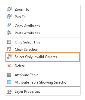

Identifier et corriger les valeurs non valides
Pour identifier et corriger les valeurs attributaires non valides, cliquez avec le bouton droit sur la couche dans la vue de sélection et sélectionnez Select Only Invalid Objects (Sélectionner uniquement les objets non valides) . Cette commande est disponible avec les couches pour lesquelles une règle de données existe, notamment des règles attributaires et d’autres comportements de géodatabase tel que des domaines attributaires.
Remarque :
Par défaut, si une valeur enfreint une règle attributaire, une notification s’affiche en haut de la fenêtre montrant la règle qui interdit vos modifications.
Si votre processus nécessite le remplacement des valeurs, par exemple, des valeurs de domaine ou des champs qui n’autorisent pas les valeurs nulles ou les valeurs de champ vides, désactivez la validation attributaire.

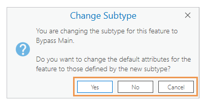

Mettre à jour des sous-types et des valeurs de domaine
Pour mettre à jour un sous-type ou des valeurs de domaine attributaire, cliquez sur la flèche de la liste déroulante du champ et choisissez une valeur. Si le champ de sous-type symbolise la couche, cliquez sur le bouton Choose Symbol Class (Choix d’une classe de symboles) pour changer la symbologie.
Si les valeurs attributaires par défaut définies par le nouveau sous-type sont différentes des valeurs par défaut actuelles, l’avertissement suivant apparaît :
Modifier le sous-type
Cliquez sur Yes (Oui) pour appliquer les valeurs attributaires par défaut définies par le nouveau sous-type. Si un champ ne comporte aucune valeur par défaut associée pour le nouveau sous-type, sa valeur demeure inchangée. Cliquez sur No (Non) pour conserver les valeurs attributaires des entités existantes.
Conseil :
Si votre processus demande toujours l’application des valeurs par défaut, vous pouvez désactiver l’avertissement relatif au sous-type et appliquer automatiquement les valeurs par défaut définies par le nouveau sous-type pour toutes les modifications apportées aux sous-types.

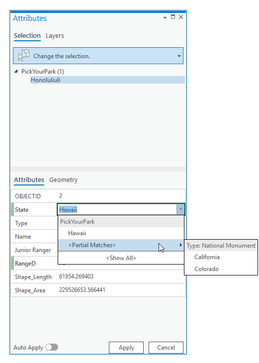

Mettre à jour les valeurs conditionnelles
Pour mettre à jour les valeurs conditionnelles, cliquez sur le champ et choisissez une valeur dans la liste déroulante. Si l’option Auto-update (Mise à jour automatique) est activée dans la table attributaire, les valeurs des champs conditionnels participants s’actualisent automatiquement lorsqu’une combinaison unique est détectée.
Les valeurs conditionnelles agissent comme des champs de correspondance simplement contraints pour les domaines attributaires. Les champs participants sont définis en tant que groupe dans lequel la définition d’une valeur dans un champ détermine le prochain jeu de choix valides des autres champs.
Conseil :
Pour créer et gérer des valeurs conditionnelles, ouvrez la table attributaire source et cliquez sur l’onglet Data (Données) du ruban. Dans le groupe Design (Création), cliquez sur Contingent Values (Valeurs conditionnelles) .
  1. Sous l’onglet Edit (Mettre à jour) du ruban, cliquez sur Attributes (Attributs)  dans le groupe Selection (Sélection).
    La fenêtre Attributes (Attributs) apparaît.
  2. Dans la fenêtre Attributes (Attributs), cliquez sur l’onglet Selection (Sélection) et sélectionnez l’entité.
    1. Cliquez sur l’outil Select (Sélectionner) et sélectionnez une entité définie avec les valeurs attributaires conditionnelles.
    2. Dans la vue de sélection, cliquez sur l’entité.
  3. Cliquez sur l'onglet Attributs.
  4. Cliquez sur Auto Apply (Automatique)  et désactivez cette option.
  5. Cliquez sur un champ et choisissez une valeur dans la liste déroulante.
    La valeur spécifiée filtre les listes de valeurs dans les autres champs conditionnels pour afficher les combinaisons valides. Des valeurs incorrectes entraînent la mise en évidence du champ par une barre verticale de couleur jaune et l’affichage d’un message d’avertissement dans la fenêtre.
    Il est conseillé de commencer dans la partie supérieure de la hiérarchie des valeurs et de choisir les valeurs dans les champs suivants qui sont des choix valides. Vous pouvez en outre cliquer sur les contrôles décrits dans la table suivante, qui s’affichent dans des listes déroulantes selon les combinaisons disponibles :
    Show Matches (Afficher les correspondances)
    Affiche tous les choix valides pour le champ en fonction de la valeur du champ principal. Il s’agit de l’option par défaut. Ce contrôle apparaît en haut de la liste déroulante lorsque vous cliquez sur Show All (Afficher tout).
    Partial Matches (Correspondances partielles)
    Affiche les valeurs de domaine regroupées selon les champs appariés. Ce contrôle vous permet de créer des correspondances partielles qui demeurent des combinaisons valides avec un sous-ensemble de champs conditionnels pour la ligne. D’autres champs peuvent nécessiter une mise à jour pour parvenir à une combinaison valide.
    Show All (Tout afficher)
    Affiche toutes les valeurs de domaine pour le champ, notamment les combinaisons retirées et non valides. Ce contrôle vous permet de créer une tout autre combinaison de valeurs. Ce contrôle apparaît en bas de la liste déroulante lorsque vous cliquez sur Show Matches (Afficher les correspondances).
    Valeurs conditionnelles de la fenêtre Attributes (Attributs)
  6. Cliquez sur Appliquer pour appliquer les modifications.

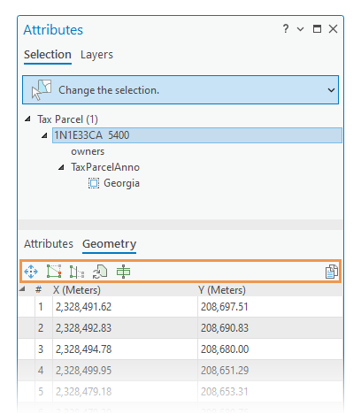

Afficher, mettre à jour ou copier des coordonnées géométriques
Dans la fenêtre Attributes (Attributs) , vous pouvez afficher, mettre à jour ou copier les valeurs de coordonnées géométriques dans le presse-papiers à l’aide des commandes de la barre d’outils de l’onglet Geometry (Géométrie). La barre d’outils inclut des raccourcis vers des outils de mise à jour courants pour mettre à jour la géométrie de l’entité actuellement sélectionnée.
Lorsque vous affichez, mettez à jour ou copiez des valeurs de coordonnées, tenez compte des points suivants :
  • Pour modifier les unités d’affichage, cliquez sur la flèche d’affichage des coordonnées au bas de la vue de carte ou scène actuelle.
  • Pour copier les valeurs de coordonnées dans la table de propriétés de géométrie vers le Presse-papiers, sélectionnez les lignes et cliquez sur Copy (Copier) dans la barre d’outils. Vous pouvez les coller à d’autres éléments figurant dans ArcGIS AllSource, comme du texte, des graphiques ou d’autres applications (Microsoft Excel, par exemple).
Onglet Geometry (Géométrie) dans la fenêtre Attributes (Attributs)
