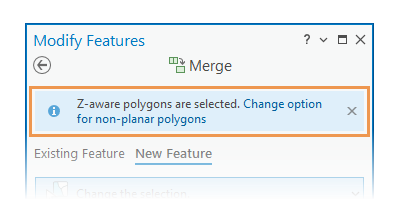

  • Pour fusionner des polygones de type z, autorisez la création de géométrie non planaire par cet outil dans la boîte de dialogue Options de l’application et du projet.
    Conseil :
    Cliquez sur le lien dans la notification pour ouvrir la boîte de dialogue Options.
    Lien vers la boîte de dialogue Options

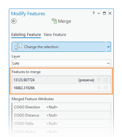

  7. Cliquez sur l’entité dans la section Features to merge (Entités à fusionner) contenant les valeurs attributaires que vous souhaitez conserver.
    Pour faire clignoter une entité sur la carte, cliquez sur Flash (Clignoter) .
    Pour retirer une entité de la sélection, cliquez sur Unselect (Désélectionner) .
    Fusionner une entité existante
    L’étiquette (preserve) [conserver] s’affiche en regard de l’entité conservée, qui est mise en surbrillance sur la carte.
  8. Vous pouvez également mettre à jour les attributs dans la section Merged Feature Attributes (Attributs d’entité fusionnée).
  9. Cliquez sur Combiner.
    Les entités sélectionnées sont fusionnées dans l’entité portant l’étiquette (preserve) [conserver].

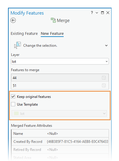

  7. Cochez ou décochez la case Keep original features (Conserver les entités d’origine).
    Activé
    Conserve les entités sources.
    Décoché
    Supprime les entités sources.
    Conseil :
    Pour conserver les entités source à des fins de références historiques et appliquer les attributs d’une entité existante à la nouvelle entité, cochez la case Keep original features (Conserver les entités d’origine), décochez la case Use Template (Utiliser un modèle) et cliquez sur l’entité dans la section Features to merge (Entités à fusionner).
    Fusionner une nouvelle entité
  8. Cochez ou décochez la case Use Template (Utiliser un modèle).
    Activé
    Obtient les valeurs attributaires d’un modèle de mise à jour. Cliquez sur la flèche de la liste déroulante et choisissez un modèle. Si la couche est différente de la couche source, la nouvelle entité est créée sur la couche spécifiée par le modèle de mise à jour.
    Décoché
    Obtient les valeurs attributaires de l’entité sélectionnée. Cliquez sur l’entité dans la section Features to merge (Entités à fusionner) contenant les valeurs attributaires que vous souhaitez appliquer à la nouvelle entité.
    Les valeurs attributaires s’affichent dans la section Merged Feature Attributes (Attributs des entités fusionnées). Vous pouvez modifier les attributs avant la fusion.
