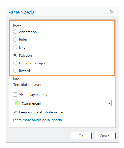

  6. Si le presse-papiers contient différents types d’entités ou d’enregistrements d’une table, choisissez le type que vous collez dans la section Paste (Coller).
    Choix d’entités pour le collage spécial
