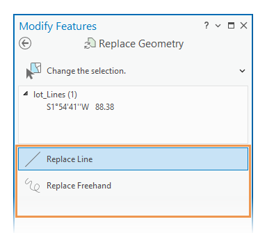

L’outil s’ouvre et Select a feature (Sélectionner une entité)
s’exécute automatiquement.Sélectionnez l’entité à remplacer.
Si une entité est actuellement sélectionnée, l’outil de sélection affiche Change the selection (Modifier la sélection).
Si vous sélectionnez plusieurs entités, la notification Select one feature (Sélectionner une entité)
apparaît dans la fenêtre. Pour affiner la sélection dans la vue de sélection, cliquez avec le bouton droit de la souris sur une entité, puis cliquez sur Unselect (Désélectionner)
ou Only Select This (Ne sélectionner que cela)
.L’entité sélectionnée apparaît dans la vue de sélection et les outils de construction d’entités propres à ce type de géométrie apparaissent dans la fenêtre Tool (Outil). Les outils qui créent d’autres types de géométrie n’apparaissent pas.
Cliquez sur un outil de construction dans la fenêtre Tool (Outil) et dessinez la nouvelle géométrie d’entité.
Seuls les outils de construction qui créent une géométrie pour l’entité sélectionnée apparaissent dans la fenêtre des outils.
