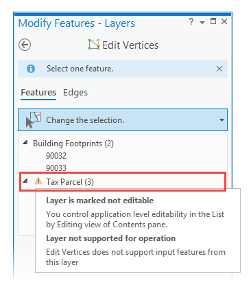

Avertissements concernant la sélection
Si l’outil actif ne parvient pas à mettre à jour une entité sélectionnée, un avertissement apparaît dans l’arborescence de sélection. Placez le pointeur de la souris sur l’icône pour afficher des informations sur la cause et la solution possible.
Modify Features (Modifier des entités) : fenêtre Layers (Couches) avec option Tax Parcel (Parcelle fiscale) sélectionnée

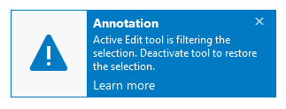

Les outils de mise à jour filtrent les ensembles de sélection basés sur le type de mise à jour effectué par l’outil. Par exemple, les outils qui mettent à jour les sommets fonctionnent uniquement sur les entités uniques de couches visibles et modifiables, et les outils d’annotation ne sélectionnent que des entités annotations.
Si un outil de mise à jour filtre la sélection en cours, une notification s’affiche brièvement dans la vue en cours avec le nom de l’outil de mise à jour. Pour restaurer la sélection à son état non filtré, désactivez l’outil actuel en appuyant sur la touche Échap ou en cliquant sur la flèche de retour dans la fenêtre Modify Features (Modifier des entités).
Notification d’annotation
