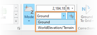

  4. Dans l’onglet Edit (Mettre à jour) du ruban, cliquez sur la flèche du menu déroulant Mode dans le groupe Elevation (Élévation), puis sélectionnez Constant (Constante) .
  5. Cliquez sur la zone de valeur z, entrez une valeur z, puis choisissez un format pour les unités.
    Sinon, pour définir la valeur z constante en cliquant sur une surface d’élévation, cliquez sur Get Z From View (Extraire la valeur z de la vue) , puis sur une surface d’élévation dans la carte ou la scène. Si la carte ou la scène active contient plusieurs surfaces d’élévation, cliquez sur la flèche du menu déroulant Surface et sélectionnez une surface d’élévation.
    Flèche du menu déroulant Surface
    Pour définir une valeur z sur une élévation située sous le plan de construction en cours, appuyez sur la touche S et maintenez-la enfoncée pour suspendre le plan de construction en cours.
  6. Dessinez une entité prenant en charge les valeurs z à l’aide des outils de construction du modèle d’entités ou de la barre d’outils de construction.
    La valeur z dans la zone de valeur z constante est appliquée à tous les nouveaux sommets ou entités.
  7. Pour désactiver le mode de valeur z constante et appliquer les valeurs z par défaut, cliquez dans la partie supérieure du bouton Mode dans le groupe Elevation (Élévation).

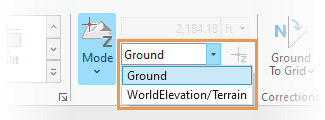

  4. Dans l’onglet Edit (Mettre à jour) du ruban, cliquez sur la flèche du menu déroulant Mode dans le groupe Elevation (Élévation), puis sélectionnez Surface .
    Si la carte active contient plusieurs surfaces d’élévation, cliquez sur la flèche du menu déroulant Surface et sélectionnez une surface d’élévation.
    ![Flèche du menu déroulant Surface](../images/Elevation_surfaceMode-17E19.png)
  5. Dessinez une entité prenant en charge les valeurs z à l’aide des outils de construction du modèle d’entités ou de la barre d’outils de construction.
    La valeur z de l’emplacement de la surface sur lequel vous cliquez s’applique à la nouvelle entité ou au nouveau sommet.
  6. Pour désactiver le mode de surface et appliquer les valeurs z par défaut, cliquez dans la partie supérieure du bouton Mode dans le groupe Elevation (Élévation).
