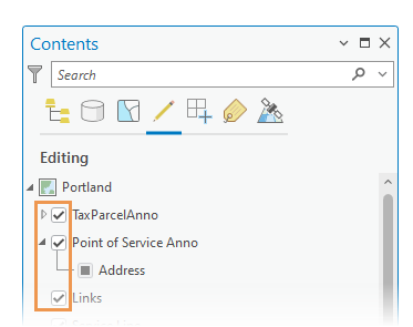

Pour activer ou désactiver le caractère modifiable d’une couche, procédez comme suit :
  1. Cliquez sur l’onglet View (Vue) du ruban. Dans le groupe Windows (Fenêtres), cliquez sur Contenu .
    La fenêtre Contenu apparaît.
  2. Cliquez sur l’onglet List By Editing (Répertorier par mise à jour) .
  3. Cochez ou décochez la case d’une couche.
    Fenêtre Contents (Contenu)
    Activé
    Activez le caractère modifiable.
    Décoché
    Désactivez le caractère modifiable.
    Pour activer le caractère modifiable d’une seule couche et le désactiver pour toutes les autres couches, cliquez avec le bouton droit sur la couche et sélectionnez Make this the only editable layer (Unique couche modifiable) .
