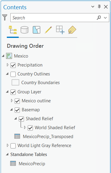

Onglets de la fenêtre Contents (Contenu)
Les onglets de la fenêtre Contents (Contenu) fournissent des informations uniques sur les couches de la carte ou de la scène. L’onglet actif est souligné en bleu. Cliquez sur chaque icône pour passer d’un onglet à l’autre.
Conseil :
Dans n’importe quel onglet, appuyez sur la touche Ctrl tout en cliquant pour cocher ou décocher une case permettant de sélectionner ou de désélectionner toutes les couches en même temps. Si vous souhaitez obtenir d’autres astuces, reportez-vous à la rubrique Raccourcis clavier pour la fenêtre Contents (Contenu).
Utilisez les onglets pour afficher le contenu de la carte ou de la scène comme suit.
Onglet |
Description |
Drawing Order (Ordre d’affichage) |
Organisez les couches selon leur ordre d’affichage sur la carte. Les couches en haut de la liste s’affichent au-dessus de celles sous-jacentes. Faites glisser une couche pour la positionner dans un ordre différent dans la liste. Utilisez la case à cocher située à côté de chaque couche pour en contrôler la visibilité. Si la carte utilise des paramètres d’affichage en fonction de l’échelle, une couche peut être présente dans l’ordre d’affichage et cochée comme visible, mais ne pas être visible dans l’affichage de la carte. Si une couche n’est pas comprise dans la plage de l’échelle de la carte, elle est associée dans la fenêtre Contents (Contenu) à une case à cocher grisée qui est soulignée. L’ordre d’affichage des couches et des tables dans la fenêtre est préservé chaque fois que le projet est enregistré. Dans une session, vous ne pouvez pas revenir à un état précédent de l’ordre d’affichage. Dans une scène, utilisez l’ordre d’affichage pour organiser les couches dans la catégorie 2D Layers (Couches 2D) ou la catégorie 3D Layers (Couches 3D). |
