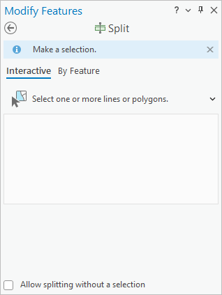

Dans cet exemple, si vous cliquez sur le premier résultat de recherche, Split (Split features) [Fractionner (Fractionner les entités)], la fenêtre Modify Features (Modifier les entités) s’ouvre et sélectionne l’outil Split (Fractionner). Vous êtes prêt à commencer la mise à jour et vous pouvez commencer à mettre à jour vos données.
Outil Split (Fractionner) dans la fenêtre Modify Features (Modifier les entités)
