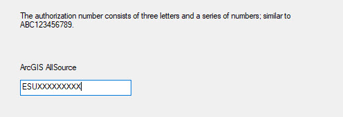

  9. Sur la page Software Authorization Number (Numéro d’autorisation du logiciel), indiquez votre numéro de licence.
    Numéro d’autorisation ArcGIS AllSource dans l’assistant d’autorisation du logiciel
  10. Cliquez sur Suivant pour commencer le processus d’autorisation.
