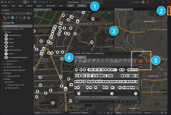

Projet ArcGIS AllSource avec chronologie dans la vue récapitulative et data clock

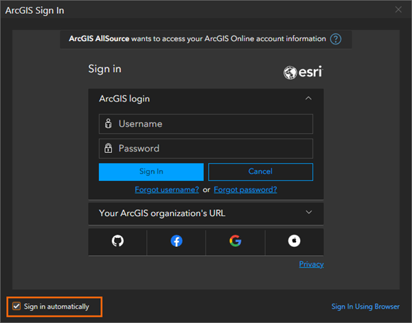

La première fois que vous utilisez ArcGIS AllSource, vous vous connectez avec les identifiants de connexion de votre organisation ArcGIS Online ou ArcGIS Enterprise. Par la suite, vous êtes connecté automatiquement.
Boîte de dialogue Connexion au portail avec mise en surbrillance de l’option Connexion automatique
Dans ArcGIS AllSource, le menu de connexion est disponible sur la page de démarrage en haut de la fenêtre de l’application. Si vous possédez plusieurs comptes, vous pouvez vous déconnecter d’un de ces comptes et vous connecter à un autre pour accéder au contenu à partir d’un autre portail ou partager des éléments sur un portail différent.

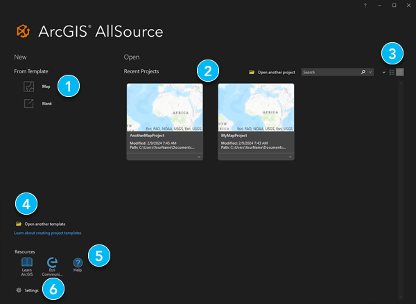

Au démarrage, ArcGIS AllSource s’ouvre à la page de démarrage. Depuis la page de démarrage, vous allez créer et ouvrir des projets, découvrir les ressources de l’application et modifier les paramètres.
Boîte de dialogue Page de démarrage avec deux projets récents
Elément
Description
Cliquez sur un modèle par défaut pour démarrer un nouveau projet.
Cliquez sur un projet récent pour l’ouvrir. Pour ouvrir un projet qui ne figure pas sur la liste, cliquez sur Open another project (Ouvrir un autre projet) .
Cliquez sur List (Liste) ou Tiles (Tuiles) pour afficher les projets selon vos préférences.
Cliquez sur un modèle récent pour démarrer un nouveau projet à partir d’un modèle personnaliser. Pour démarrer un nouveau projet à partir d’un modèle qui ne figure pas dans la liste, cliquez sur Open another template (Ouvrir un autre modèle) .
5
Découvrez les processus ArcGIS AllSource, participez aux discussions de la Communauté Esri et lancez le système d’aide local.
6
Modifiez les propriétés de l’application et changez le comportement par défaut avec Settings (Paramètres) .

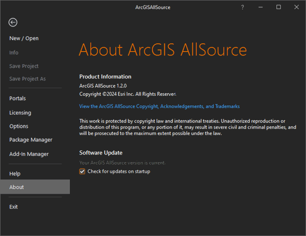

L’onglet Settings (Paramètres) vous permet de configurer et de gérer l’application. Dans un projet ouvert, les paramètres sont également accessibles depuis l’onglet Project (Projet) du ruban.
Paramètres ArcGIS AllSource avec sélection de la page À propos
Onglet
Description
Nouveau
Créer un projet.
Ouvrez
Ouvrir un projet existant.
Info
Voir les informations sur le projet actuel.
Enregistrer le projet
Enregistrer le projet actuel.
Save Project As (Enregistrer le projet en tant que)
Enregistrer une copie du fichier de projet actuel (.asrx).
Portails
Gérer les connexions au portail et définir le portail actif.
Licences
Consulter les informations de licence, autoriser ArcGIS AllSource à fonctionner hors connexion et changer le type de licence.
Options
Accéder aux options de projet et d’application pour configurer ArcGIS AllSource.
Gestionnaire de paquetages
Configurer les environnements et les paquetages pour les bibliothèques Python, R et système.
Gestionnaire de compléments
Installer des compléments pour personnaliser l’application.
Aide
Ouvrir le système d’aide.
About (À propos)
Afficher les informations concernant votre version de ArcGIS AllSource.
Ressources de formation
Accéder à des didacticiels de démarrage rapide, à des séries de didacticiels et à d’autres ressources d’apprentissage.
Quitter
Fermer l’application.

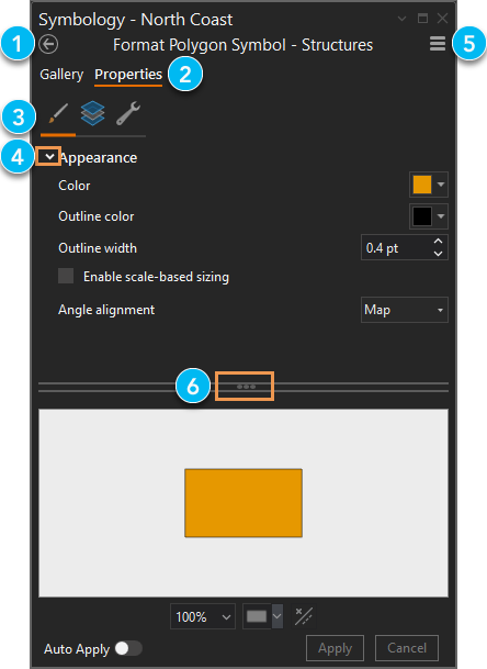

Fenêtre Symbologie avec les contrôles des fenêtres indiqués
Elément
Description
Certaines fenêtres comportent plusieurs pages de fonctionnalités.
Les onglets textuels principaux, tels que Gallery (Bibliothèque) et Properties (Propriétés), partagent les fonctionnalités.
Les onglets graphiques secondaires partagent les fonctionnalités d’un onglet principal.
Les contrôles d’expansion sont de petites flèches sur lesquelles vous pouvez cliquer pour afficher ou masquer des paramètres.
5
Le bouton Menu contient des commandes supplémentaires.
6
Les poignées permettent de redimensionner des zones de la fenêtre en les faisant glisser.
