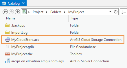

Une connexion de stockage Cloud dans une vue du catalogue
Par défaut, les fichiers de connexion des stockages Cloud sont enregistrés dans le dossier d’accueil du projet.
