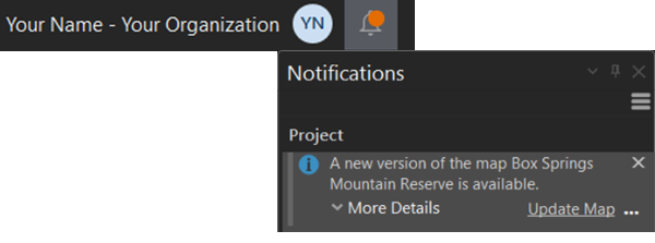

Lorsque vous travaillez sur un projet, vous pouvez recevoir des notifications sur ArcGIS AllSource, le projet ou les éléments que vous utilisez dans le projet. Lorsque le bouton des notifications dans l’angle supérieur droit comporte un point gris, cela signifie que des notifications sont disponibles.
Bouton Notifications avec la fenêtre
Les notifications sont regroupées en deux catégories : les notifications concernant l’application ArcGIS AllSource et celles concernant le projet et les éléments qu’il contient. Elles peuvent inclure les types de notifications suivants :

Agissez en cliquant sur une opération associée à la notification.
  1. Cliquez sur le bouton pour ouvrir la fenêtre Notifications.
  2. Survolez une notification.
    Les opérations apparaissent dans l’angle inférieur de la notification.
  3. Cliquez sur l’opération principale. Par exemple, dans le cas d’une notification indiquant la disponibilité d’une nouvelle version de la carte, cliquez sur Update Map (Mettre à jour la carte).
  4. Si d’autres opérations sont disponibles, cliquez sur le bouton d’options dans l’angle pour en afficher la liste, puis sélectionnez l’opération appropriée.
