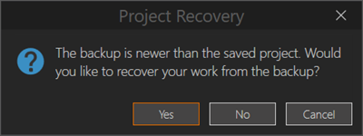

Récupérer un projet
Si vous sauvegardez des projets, vous pouvez récupérer les modifications non enregistrées en cas d’arrêt inattendu d’ArcGIS AllSource. Les modifications non enregistrées sont récupérées jusqu’à la dernière sauvegarde.
Pour récupérer un projet après un arrêt inattendu, procédez comme suit :
  1. Démarrez ArcGIS AllSource.
  2. Sur la page de démarrage, ouvrez le projet à partir de la liste de projets récents.
    Une invite Project Recovery (Récupération du projet) vous informe que le projet de sauvegarde a été enregistré plus récemment que le projet d’origine.
    Invite Récupération du projet
    Si cette invite ne s’affiche pas, cela signifie que le projet d’origine a été enregistré plus récemment que le projet de sauvegarde. Le cas échéant, les modifications non enregistrées ne peuvent pas être récupérées.
  3. Indiquez ce que vous souhaitez faire.
    • Yes (Oui) : ouvrir le projet de sauvegarde. Les modifications non enregistrées sont récupérées jusqu’à l’horodatage du projet de sauvegarde.
    • No (Non) : ouvrir le projet d’origine. L’état du projet reflète le dernier enregistrement manuel. Les modifications non enregistrées sont perdues.
    • Cancel (Annuler) : ignorer l’invite sans ouvrir le projet.
    Remarque :
    Si vous cliquez sur Yes (Oui), le projet de sauvegarde remplace le projet d’origine. Le projet d’origine est supprimé. À mesure que vous travaillez sur le projet récupéré, de nouvelles sauvegardes sont créées.
    Si vous cliquez sur No (Non), le projet d’origine est conservé. À mesure que vous travaillez sur le projet d’origine, de nouvelles sauvegardes sont effectuées selon l’intervalle spécifié.
