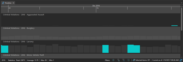

Vue récapitulative de la chronologie avec sélection.
L’outil Summary View (Vue du résumé) vous permet de visualiser des données sur des périodes plutôt que par événements individuels. La fenêtre Timeline (Chronologie) affiche des données sur un histogramme en regroupant plusieurs événements dans des groupes. Cette différence de visualisation permet de rechercher des modèles dans le jeu de données.

  3. Dans l’onglet contextuel Timeline (Chronologie), dans le groupe Summary (Résumé), cliquez sur Summary View (Vue récapitulative) .
    La fenêtre Timeline (Chronologie) passe d’un affichage sur un seul couloir de données à des groupes le long de la chronologie qui assemble les données en groupes selon le temps et la catégorie.
