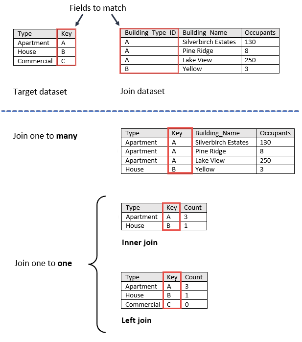

Si plusieurs enregistrements correspondent au même enregistrement cible, vous pouvez indiquer si tous les enregistrements appariés sont joints (option Join one to many (Joindre un vers plusieurs)) ou synthétisés ensemble (option Join one to one (Joindre un vers un)) comme suit :
  • Join one to many (Joindre un vers plusieurs) : tous les enregistrements correspondants du jeu de données de jointure seront joints au jeu de données cible. Le jeu de données en sortie contiendra plusieurs enregistrements de l’enregistrement cible.
  • Join one to one (Joindre un vers un) : tous les enregistrements de jointure correspondants seront synthétisés avec chaque enregistrement dans le jeu de données cible. Seuls les enregistrements avec une correspondance seront inclus dans la synthèse et la sortie. Le nombre d’enregistrements joints est ajouté. Par défaut, seuls les enregistrements cibles dont la relation est spécifiée sont conservés dans la classe d’enregistrements en sortie (Inner join (Jointure interne)). Si l’option Left join (Jointure gauche) est spécifiée, tous les enregistrements cibles en entrée sont écrits dans la classe d’enregistrements en sortie (cette jointure est appelée jointure externe gauche).
Exemples de jointure un vers plusieurs et un vers un
Dans cet exemple, la jointure un vers un comprend le total.
