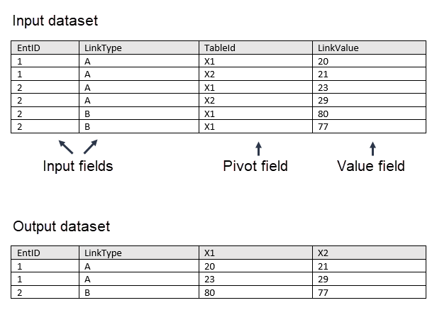

La sortie de l’outil est un jeu de données contenant les champs et valeurs suivants :
  • Tous les champs spécifiés avec le paramètre Input fields (Champs en entrée). La sortie contient un enregistrement par valeur unique trouvée dans le champ ou une combinaison de champs.
  • Nouveaux champs pour chaque valeur unique du champ spécifié avec le paramètre Pivot field (Champ de transposition). Ces champs contiendront les valeurs agrégées du champ spécifié avec le paramètre Value field (Champ de valeurs). Par exemple, si le champ de transposition contient deux valeurs uniques, California et Washington, et que vous calculez les fonctions d’agrégation Mean (Moyenne) et Any (Tout), le résultat contient quatre nouveaux champs : MEAN_California, ANY_California, MEAN_Washington et ANY_Washington.

Exemple d’utilisation de l’outil Transposer
