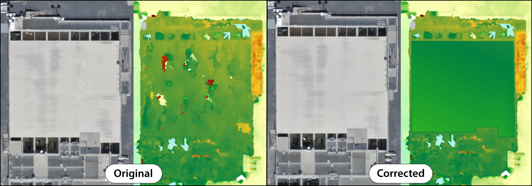

Entités de correction 2D
Les entités de correction dessinées avec une géométrie 2D s’appliquent aux produits MNS et d’ortho vraie. Ils conviennent particulièrement lorsque vous tentez de corriger des objets difficiles à reconstruire, comme des zones couvertes par la végétation ou des matériaux complexes. Ils peuvent également être utilisés pour combler les éventuels vides dans un produit obtenu. En la présence de problèmes avec les paramètres par défaut, vous pouvez également configurer un projet sur le paramètre Ultra de densité du nuage de points pour générer un maillage qui est utilisé pour corriger les produits au cours du retraitement.
Le dessin d’une entité de correction sur un toit plat est un exemple d’utilisation d’entités de correction 2D. La zone comprise dans le polygone de l’entité de correction est lissée pour uniformiser la surface.
Résultats des entités de correction

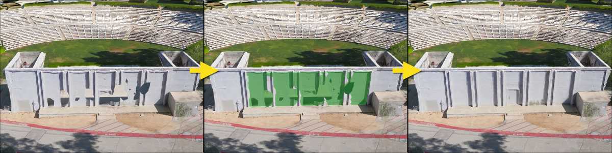

Entités de correction 3D
Les entités de correction dessinées avec une géométrie 3D permettent de corriger les zones verticales dans des maillages. Elles fonctionnent de manière similaire aux corrections 2D en aplatissant et en remplissant la zone de telle sorte que le maillage soit conforme à la zone dessinée. Elles sont le plus souvent utilisées sur des objets qui tendance à être très réfléchissants ou transparents, comme les façades et les toits en verre, ainsi que sur des surfaces qui ne présentent pas de textures distinctes.
La correction des vides qui apparaissent dans un maillage 3D est un exemple d’utilisation d’entités de correction 3D. Dans la zone qui se trouve à l’intérieur de l’entité de correction dessinée verticalement, les vides sont remplis et la surface est lissée avec la texture du maillage lors de l’alignement avec la nouvelle géométrie.
Processus des entités de correction 3D
